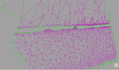

メッシュ内のギャップを横断するブリッジを作成する
メッシュの境界は、緑色に強調表示されます。

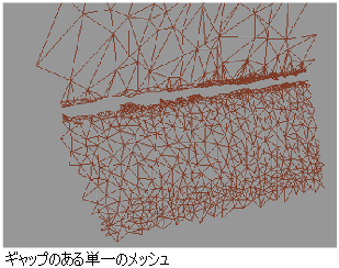

ツールは単一のメッシュ内でのみ機能します(複数のメッシュ間では機能しません)。メッシュが 2 つある場合は、まず Mesh > Mesh Partitioning > Mesh Merge
の順に選択して、それらを結合します。

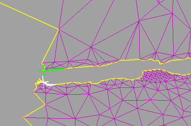

ロケータは、終端のロケーションを示します。ブリッジに使用されるエッジは強調表示されます。

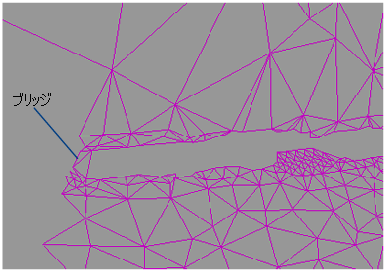

2 つの三角形からなる「ブリッジ」が、終端間に作成されます。
ギャップの反対側にもブリッジを作成すると穴が作成されるので、Mesh > Mesh Cleanup > Mesh Hole Fill
の順に選択してこれを塗り潰します。
