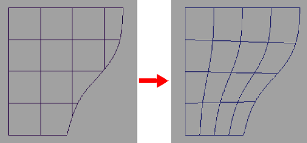

シェイプを維持したままトリム サーフェスからトリムされていないサーフェスに変換する
トリミングされた形状に似せて、NURBS サーフェスの形状を変更します。
  1. Surface Edit > Trim > Trim Convert を選択します。
  2. 4 サイドのトリム サーフェスをクリックします。
    注:
    Trim convert ツールは最適なジョブを実行して、トリム サーフェスのシェイプをトリムされていないサーフェスに最大限合わせます。ほとんどの場合、正確に一致させるのは不可能です。
    ヒント:
    Show Edge Deviations オプションと Show Surface Deviations オプションをオンに設定し、偏差ロケータを結果のサーフェスにアタッチして、新しいサーフェスがオリジナルとどれだけ違っているかを確認します。
