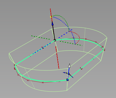

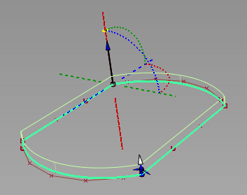

  6. 次のいずれかを実行します。
    • 異なるドラフト ベクトル オプションを選択するか、牽引方向マニピュレータを使用して、牽引方向を変更します(「マニピュレータを使用して牽引方向を設定する」を参照)。
    • Control ウィンドウまたはマニピュレータを使用して、サーフェスの Draft Angle および Length を変更します(「 サーフェスに沿ったポイントに角度または長さを設定する」を参照)。
    • Explicit Control をオンにして、U 方向の制御点のレイアウトとスパンを調整します。
    • カーブの両側にサーフェスを延長するには、Double Sided をオンにします。

    高さが 30 でドラフト角度が 15 の両面ドラフト サーフェス。

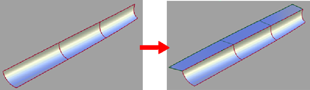

既存のサーフェスのカーブからフランジ サーフェスを作成する
サーフェス カーブのセットから、抜き方向に沿って、またはオリジナル サーフェスに相対的な角度で、1 つまたは複数のサーフェスを作成します。

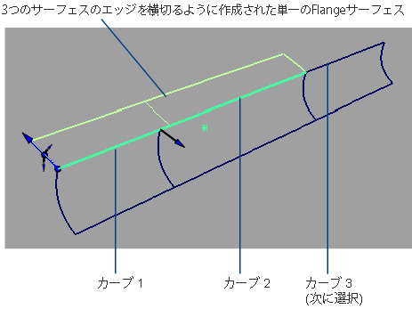

  3. すべてのカーブをクリックするか、ボックス選択します。カーブは、不連続(非接触)または連続にすることができます。
    カーブが追加されるたびにそのカーブが強調表示され、Flange サーフェスが作成されます。サーフェス カーブが複数選択されていたとしても、単一の Flange サーフェスしか作成されません。

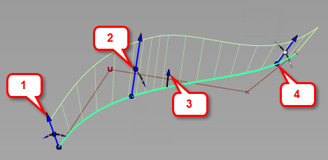

Multi-Surface Draft ツール マニピュレータを使用して、Length および Angle を変更し、新しいサーフェスの方向を反転します。
1 矢印の頭をドラッグして、サーフェスの長さを変更します。
2 マニピュレータの中央にあるドットをドラッグして、サーフェスの Angle/Draft Angle を変更します。
3 Flip の矢印の頭をクリックして、サーフェス方向を反転します。
4 入力カーブをクリックし、マニピュレータを追加します。マニピュレータの底面にあるドットをドラッグして、カーブに沿ってマニピュレータを移動させます。マニピュレータを でクリックして削除します。

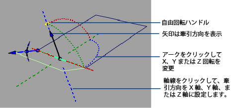

マニピュレータを使用して索引方向を設定する
  • 軸線をクリックして牽引方向を設定します。
  • 索引方向の矢印をクリックして、その方向を反転させます。
  • アークの 1 つをクリックして、次にマウスを左右にドラッグして牽引方向を変更します。
  • 自由回転ハンドルをクリックしてあらゆる方向に自由に回転させます。
  • 既存の基準ベクトルをクリックし、これにマニピュレータを揃えます。
