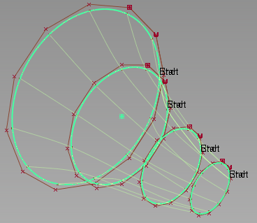

スキン サーフェスを作成する
一連のプロファイル カーブを接続してサーフェスを作成するには Skin ツールを使用します。
注: 強化版の Skin ツールが Alias 2013 に追加されました。 このツールは、現在では Skin 2012 と呼ばれる旧バージョンのツールに置き換わることになっています。
強化版 Skin ツールを使用してサーフェスを作成する
  1. Surfaces > Skin Surfaces > Skin を選択します。
    Skin Control ボックスが開きます。
  2. 最初のカーブまたはカーブ セットをクリックして選択します。
    Chain Select がオンになっている場合は、G1 連続カーブが選択されます。
    カーブまたはカーブ セットの選択を解除するには、カーブをもう一度クリックします。
  3. 次のカーブまたはカーブ セットをクリックします。
    サーフェスは、2 番目のカーブを選択した後に、最初に選択したカーブのパラメータ設定を基にして作成されます。
  4. 3 番目のカーブをクリックし、新しいスキン処理の開始するか、 キーを押しながらクリックし、さらにカーブまたはカーブ セットを追加します。
    Auto Update を選択していない場合は、Build をクリックしてスキンを作成する前に、希望する数のカーブを選択することができます。 キーを押しながらクリックすると、カーブの追加または削除ができます。
    出力サーフェスは Skin ノードの下でグループ化されます。
    Modify Range が選択されている場合、矢印のマニピュレータが、各カーブまたはカーブ セットのスキン サーフェス上に表示されます。
    カーブまたはカーブ セットを選択すると、選択内容が入力から削除され、サーフェスが再度作成されます。
    Explicit Control オプションが選択されている場合、サーフェスの次数とスパンが数値フィールドに表示されます。
    オプションの偏差は、入力カーブとサーフェスの間に表示されます。
    キーを押さずに追加のカーブをボックス選択して、新しいスキンを開始します。
Explicit Control の次数やスパンを変更すると、サーフェスは新しいパラメータ設定に再度フィットされ、偏差の表示が更新されます。
範囲マニピュレータの位置を変更すると、サーフェスは新しい範囲にフィットされ、サーフェスの範囲と入力カーブの間に偏差が表示されます。
Undo All を選択すると、サーフェスは削除されます。
Next を選択すると、最初のカーブまたはカーブ セットを選択するよう求めるメッセージが表示されます。
