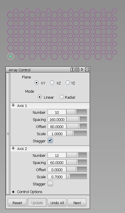

  4. コントロール ウィンドウでオプションを調整します。
    Auto Update がオンになっていると、配列が自動的に更新されます。または、Update ボタンをクリックします。

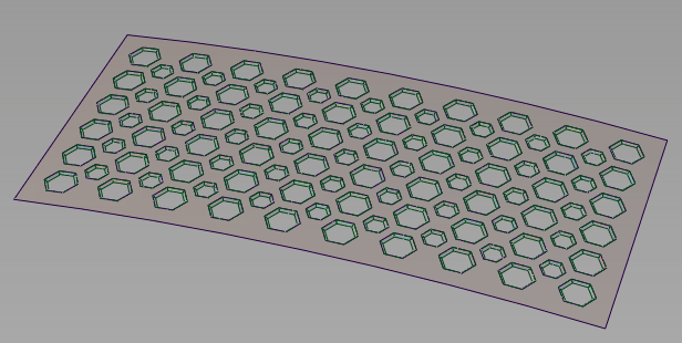

以下では、Array ツールを使用して単一の六角形のカーブからグリルの配列を作成しています。カーブの配列は次に、サーフェス上に投影されます。サーフェスがトリミングされ、ドラフト サーフェスが穴の周囲に構築されます。
グリルの配列を作成するためのオプション設定
投影、トリミング、ドラフト後の完成したグリル
