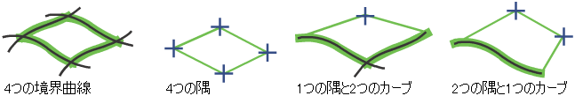

使用できるカーブと隅の組み合わせ

- カーブを 4 つ、コーナーを 4 つ、コーナーを 1 つとカーブを 2 つ、またはコーナーを 2 つとカーブを 1 つ選択できます。

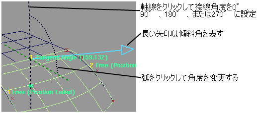

接線角度マニピュレータを使用する
このマニピュレータは、Square Control ウィンドウでエッジを Tangent Angle に設定した場合に表示されます(下記参照)。
- 軸線をクリックして接線角度を 0 度、90 度、180 度、または 270度 に設定します。
- 円弧をクリックし、次にマウスを左右にドラッグして角度の値を変更するか、数値を入力して値を正確に設定します。
- 操作が終了したら、Go ボタンをクリックします。
