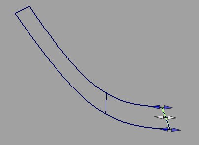

  2. カーブの終端、カーブオンサーフェス、またはサーフェスのエッジの近くをクリックします。

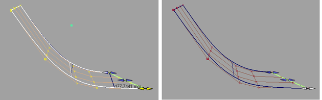

    二重矢印マニピュレータ(カーブの場合)、または 3 つの二重矢印マニピュレータを持つ太い緑色の境界線(サーフェスの場合)は、延長される端またはエッジを示しています。

    • カーブでは、マウスをドラッグして、延長する長さを変更します。

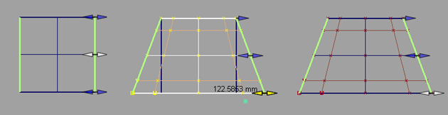

    • サーフェスでは、中央のマニピュレータを選択して、ドラッグし、サーフェスを比例的に拡張します。サーフェスを比例させずに拡張するには、外側のマニピュレータの 1 つを選択して、ドラッグします。
    • ドラッグする代わりに、距離を入力し、(Windows)または(Mac)キーを押すこともできます。距離は、Extend Object Options ウィンドウの Measurement 設定に応じて、現在選択されている線形計測単位で測定されるか、または割合として測定されます。

    両端を同じ方向(正または負の方向)に延長する必要があります。ドラッグしている間、ラベルに延長距離が表示されます。このツールを終了するまで、コントロールはオンのままになります。

    Merge をオンにして Extrapolate タイプを使用した場合、下の図にあるように、サーフェスの向かい合うエッジを 2 つ選択し、この両方を同時に対称的に延長できます。
    それ以外の場合、エッジを 1 つ選択したときには対称的ではない Extend のみ使用できます。したがって、これは Chain Select がオンである場合には機能せず、複数の接線連続エッジが自動的に選択されます。
