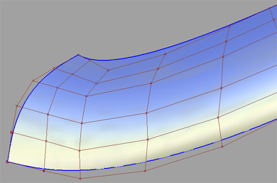

プレーン上にハル ラインを平坦化する
単一の CV 行をプレーン上に、またはすべて CV 行を個々のプレーン上に(U 方向または V 方向、またはその両方向)投影します。
各投影プレーンは、ビュー方向や行の両端で定義されるプレーン、または行の両端CVを通過する“best-fit”(最適に合う)するプレーンとして選択されます。
Square または Rail surface などのツールによる、または CV の直接操作によるプロシージャル モデリングの結果、質の悪いハル シェイプがときどき生じます。
Planarize hull を使用して別々のプレーン上に各行の CV を配置することによって、良質の滑らかなハル シェイプを設けることができます。

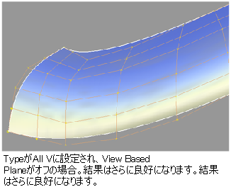

すべての CV 行を平面化する
  1. Surface Edit > Planarize Hull アイコンをダブルクリックして、オプション ボックスを開きます。
  2. TypeAll UAll V、または U and V に設定します。
  3. サーフェスを選択します。
  4. Options ウィンドウでオプション値を調整します。
  5. Go ボタンをクリックします。
    CV の各行(U 方向、V 方向、または両方向)が、別々のプレーンに自動的に投影されます。View Based Plane オプションがチェックされていた場合は、現在選択しているビューに CV が整列して表示されます。
    Include Edges がオフの場合は、CV の最初の行と最後の行は影響を受けません。
  6. 結果が満足なものでない場合は、いくつかのオプション値を変更し、次に Update ボタンをクリックします。
    新しい CV 位置が、オリジナルの位置から再計算されます(最後の操作を元に戻し、ツールを再適用することと同じです)。
