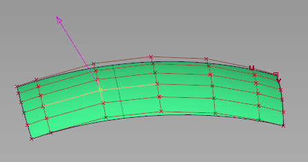

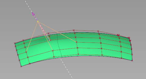

    PROJ モードを使用してベクトルに沿って CV を移動する
注: 画面上でのマウスの移動を減らすために、ホット スポット インタフェースを使用してオプションを切り替えることもできます。
