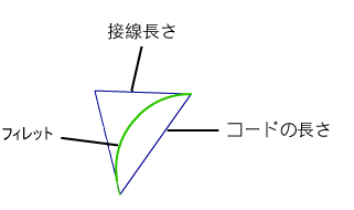

  3. Control ウィンドウで、Chordal TypeChordal length に、Chordal Length をフィレットの初期の弦の長さに設定します。

  5. すべてのマニピュレータに対して、弦の長さの代わりに接線の長さを指定するには、Chordal TypeTangent length に設定します。
    マニピュレータの外観がわずかに変化します。Control ウィンドウの Chordal Length フィールドが Tangent Length になります。
