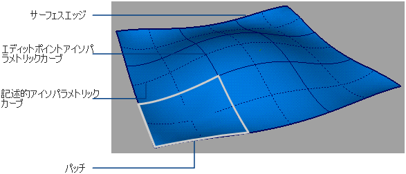

アイソパラメトリック カーブはサーフェスに沿って U 方向と V 方向に伸びるラインで、CV で定義されたとおりにサーフェスのシェイプを表します。
Alias は、NURBS サーフェスをアイソパラメトリック カーブと呼ばれる U および V 方向に伸びるカーブのメッシュとして描きます。
アイソパラメトリックカーブは、アイソパラムと呼ばれることもあります。
ややこしいですが、「アイソパラメトリックカーブ」という用語は、関連しているが微妙に異なる2つのサーフェスの特徴を説明するのに使用されます。
エディット ポイントにある一連の定数パラメータです。エディット ポイントのアイソパラメトリック カーブは、「パッチ」間の境界を示すという点で特殊です。CV 同様、アイソパラメトリック カーブは、システム内のサーフェスを表す上で重要です。
Alias では、実線を使用してこの種類のアイソパラメトリック カーブを描画します。
U 方向または V 方向の一連の定数パラメータのラインです。たとえば、U=1.5 のサーフェス上の各ポイントを結合してできるラインは U アイソパラメトリック カーブになります。
Alias では、点線を使用してこの種類のアイソパラメトリック カーブを描画します。
