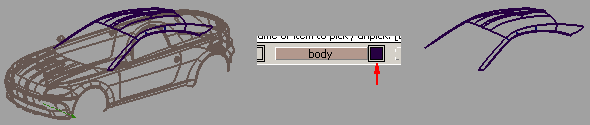

チュートリアルのこのステップでは、自動車の屋根を変更するためにリグをセットアップする方法を学習します。特に、このモデルの既存のサーフェスを、リグ内のターゲットサーフェス、コンストレイン サーフェスとして関連付ける方法を学習します。
作業する必要があるのは、グリーン ハウスのサーフェスのみです。

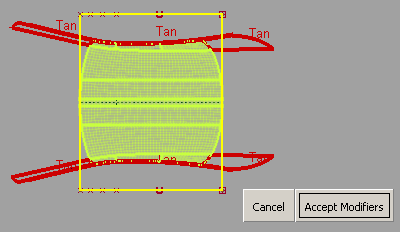

Tan という語は、コンストレインがすべて接線コンストレインであることを意味します。ターゲット サーフェスの内側に表示されている薄緑の点線は、クランプのビジュアライゼーション部分です。この色は、ターゲット サーフェスがカレントのリグ内で自由に変更されることを示しています。
Transformer Rig では、任意の既存のジオメトリをモディファイアまたはコンストレインとして使用することができます。ジオメトリを作成してモディファイアまたはコンストレインとして使用することもできます。このチュートリアルのステップ 2 でそれを行います。

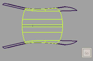

屋根の中心線を複製しました。

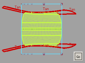

XZ が設定されていることを確認します。Go をクリックします。
ここでカーブが複製され、新しいコピーが支柱 A と支柱 B の上に表示されます。
緑色と赤色の視覚的強調表示が、再び表示されます。これは、このチュートリアルのステップ 1 でセットアップしたリグを編集するところに戻ったことを示しています。
Accept Modifiers をクリックして確定します。

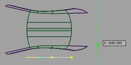

これでリグのセットアップが完了したため、チュートリアルのこの部分では、標準の Alias 機能を使用してモディファイア ジオメトリを変更する方法を示します。Transformer Rig ヒストリを更新すると、ターゲット ジオメトリ(屋根サーフェス)が適宜更新されます。これは、Transformer Rig の能力を、つまり単一の単純なサーフェスを更新することによって、複数のサーフェスが一斉に更新されることを示しています。

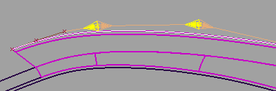

この場合、モデリング コントロール パネルの下部に配置された Transform CV ツールを使用します。モディファイア サーフェスを変更するのに使えるツールはどれでも、自由に使用することができます。
オレンジ色と黄色の矢印が、選択した CV の側に表示されます。
緑色のサーフェスは、修正後のターゲットサーフェスです。シアン色のラインは、モディファイアがある場所です。濃いグレー色のラインは、オリジナルのターゲット サーフェスのテンプレートバージョンです。サーフェスをどのように平坦化したかを確認することができます。
