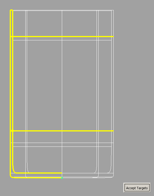

- 花瓶モデルのすべてのサーフェスを選択します。
- Accept Targets をクリックしてラティスを作成します。ラティスが花瓶モデルの周りに形成されていることに注目します。

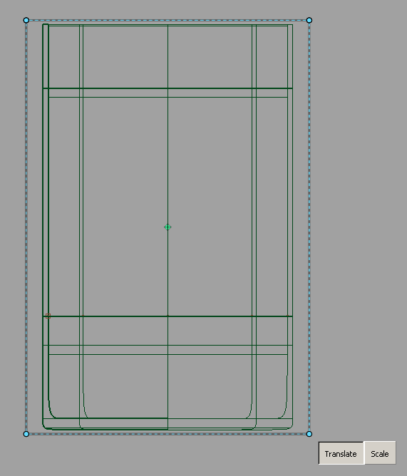

を使用し、ラティスの 4 つの上部ポイントをクリックします。ここで、ラティスに矢印マニピュレータがアタッチされます。
- Scale ボタンをクリックして、ラティス操作モードをスケールに変更します。マニピュレータがボックスに変化します。これは、Scale マニピュレータです。

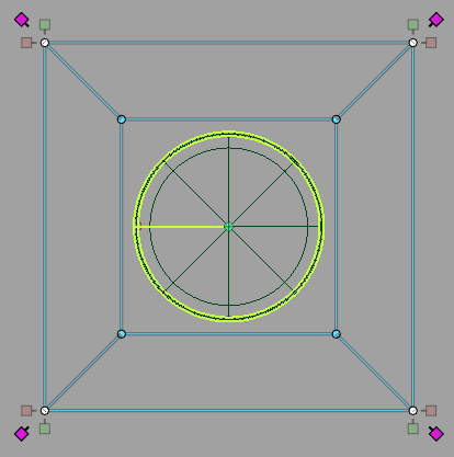

- Lattice Rig ツールボックスの Toggle Lattice Engage State ツールをクリックします。
ラティスがここで実線で描かれ、サーフェスが黄緑色で強調表示されます。
を使用し、ピンク色のマニピュレータをドラッグして選択したラティス ポイントをスケーリングします。
正投影ビューのピンク色のマニピュレータは、このビューで均等にスケーリングします。この場合、花瓶の口は拡大しますが、花瓶の高さは伸びません。
- マウスのボタンを放します。ターゲット サーフェスも更新され、拡大された花瓶を示します。

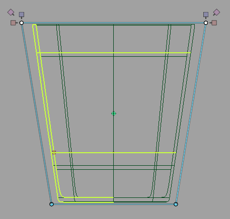

- Layouts > Front
の順に選択します。花瓶の上部が広がり、側部は直線的なままです。

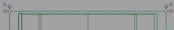

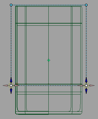

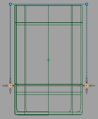

を使用し、下部ラティス ポイントの周りにセレクション ボックスを描画します。 ここで、ラティスに矢印マニピュレータがアタッチされます。
を使用し、青色の矢印マニピュレータの任意の 1 つをクリック&ドラッグして、下記に示すようにラティスの下部を上へ移動します。
- マウスのボタンを放します。
ここでラティスの下部ポイントとエッジが赤色で描かれています。これは、ラティスの下部が、このリグでターゲットサーフェスと交差しながら、ロックされていることを示しています。

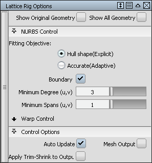

- ツール ボックスの Lattice Rig アイコンをダブルクリック、または
キーを押しながらクリックして、オプション ウィンドウを開きます。
- NURBS Control のもとでは、Minimum Degree(u,v) の値は 3~5 まで増加します。これによって、出力サーフェスの次数が U 方向も V 方向も 5 に変化します。オプション ウィンドウを閉じます。

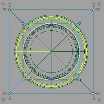

- Layouts > Top
の順に選択し、Top ビューに切り替えます。

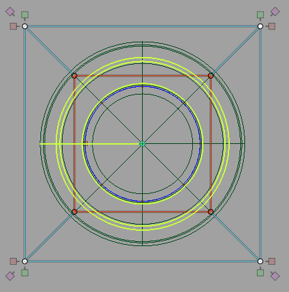

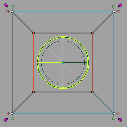

- Lattice Rig ツール ボックスの Toggle Lattice Engage State ツールをクリックします。
- マウスのボタンを放します。

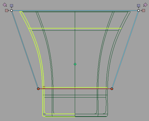

- Layouts > Front
の順に選択します。 花瓶の上部が広がりましたが、ラティスの底部より下にある花瓶の下部は変更されずに残ります。花瓶の両側は徐々に変化しています。このシェイプをステップ 1 のものと対比します。
