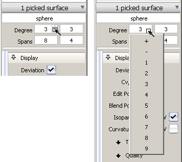

  2. 次の 2 つの方法のいずれかで、コントロール パネルの Degree フィールドまたは Spans フィールドを編集します。
    • フィールドに新しい値を入力して、キーを押します。
    • 値のフィールドにカーソルを合わせると表示される矢印をクリックし、ドロップダウン メニューから値を選択します。メニューの先頭にある 2 つの選択肢は +- で、現在の値を 1 ずつ大きく、または小さくします。
    サーフェスの場合、一番左のフィールドは U 方向の次数またはスパンを表します。一番右のフィールドは V 方向の値を表します。
    値を変更すると、ジオメトリ(およびアタッチされた評価ロケータ)が更新され、変更内容が表示されます。古いジオメトリと新しいジオメトリの間の最大偏差がプロンプト ラインに表示されます。
