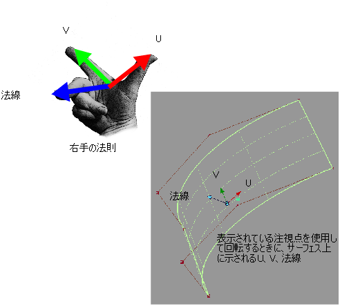

法線は、カーブまたはサーフェス上のポイントに直交する、実際には存在しないラインです。
右手の法則に従って、サーフェス上のUおよびVアイソパラムの方向によって、サーフェス法線の方向が決まります。この法則は、右手の親指でU方向、人差し指でV方向を指すと、この2つの指に対して直角に曲げた中指がサーフェス法線を指すというものです。

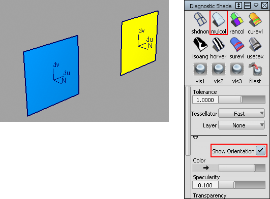

Show Orientationオプションをオンにすると、Diagnostic ShadingMulti-Colorモードは、青色と黄色を使用してサーフェス方向を示します。青色は、サーフェスの前面が観察者の方に向いていることを意味します。黄色は、サーフェスの背面が観察者の方に向いていることを意味します。前述のとおり、次の図で示すように、この向きはU、V、およびサーフェス法線には依存しません。
