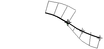

位置(G0)
2 つのカーブの終端が正確に結合している状態です。2 つのカーブはどのような角度で結合していても、位置連続性を持つと言える。

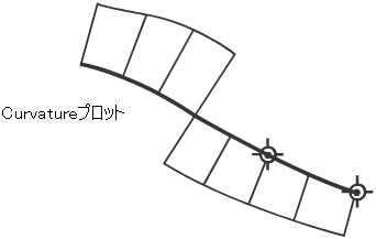

接線(G1)
位置連続性があり、その上にカーブの接合端の接線が共通の終端で一致している状態。2 つのカーブは結合部で同じ方向に走っているように見えますが、外見上の「速度」(方向の変化率のことで、曲率とも呼ばれています)がまったく異なることがあります。
たとえば、左の図では 2 つのカーブの結合部(点)での接線(両方向の矢印)が同じです。結合部の左側にあるカーブの結合部の曲率は低速(低い)ですが、結合部の右側にあるカーブの結合部の曲率は高速(高い)です。

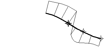

曲率(G2)
接線連続性があり、その上に 2 つのカーブの曲率が共通の終端で一致している状態です。2 つのカーブの結合部での「速度」が同じに見えます。

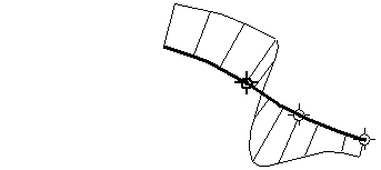

一定の変化率の曲率(G3)
G2 曲率連続性で、その上に曲率の変化率がカーブ間で一致している状態です。

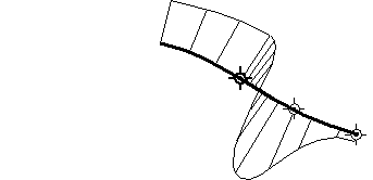

曲率の変化率に対して変化率が一定の曲率(G4)
G3 連続性があり、その上に曲率の変化率に対する変化率がカーブ間で一致している状態です。結合が最も滑らかな種類です。

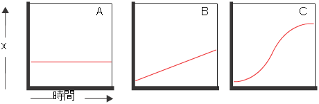

「曲率の変化率に対する変化率」というコンセプトをとらえるのは難しいかもしれません。以下のグラフを検討してみましょう。
  • 左のグラフ A では、x の値は変化しないので、xの変化率は 0 となります。
  • 中央のグラフ B では、x の値の変化率は一定で、この率はラインの勾配として計算できます。
  • 右のグラフ C では変化率は一定ではありません。最初は遅く、次に速くなり、また遅くなっています。変化率そのものが変化する比率が、変化率に対する変化率ということになります。
