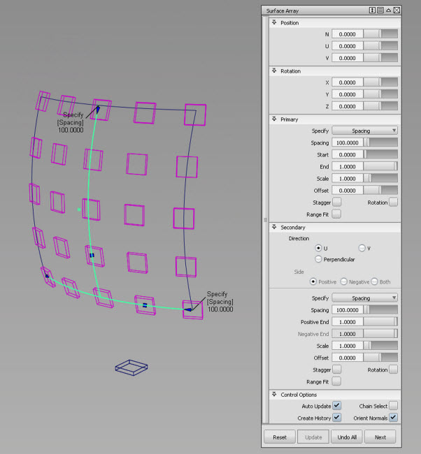

サーフェス上にオブジェクトの直線状または円形状配列を作成する
サーフェス全体に複数の方向の配列を作成します。
Surface Array を作成するには
Transform > Arrays > Surface Array
を選択します。
複製するオブジェクトを選択します。
Accept
をクリックします。
プライマリ方向のサーフェス上のサーフェス エッジまたはカーブを選択します。サーフェスの配列が構築されます。
注:
プライマリ方向とセカンダリ方向に対して
Number
が
1
である場合は、オリジナル オブジェクトのみが表示されます。
コントロール ウィンドウでオプションを調整します。
Auto Update
がオンの場合は、サーフェスの配列が自動的に更新されます。または、
Update
ボタンをクリックします。
