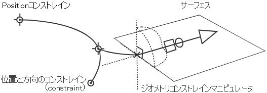

ブレンド カーブは、コンストレインとして機能するブレンド ポイントで制御されます。
以下のようなコンストレインを設定してカーブを作成します。
など。Alias は、コンストレインを満たすカーブを描きます。また、コンストレイン、またはカーブがコンストレインされているオブジェクトが変更されるとカーブは自動的に更新されます。
