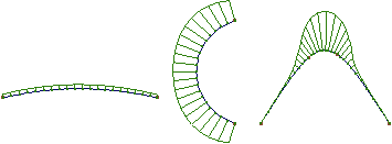

以下の断面図をよく見てください。
左側は曲率の低いシェイプ、中央は曲率の高いシェイプです。右側にあるシェイプは、曲率が2箇所で変化しています。
曲率が高くなり始める地点で、大きな領域を低曲率と高曲率の領域に分割するとよいでしょう。
低曲率
曲率の低い領域では、シェイプの作成にそれほど多くの CV を必要としないため、1 つのスパンと次数の低いカーブを使用できます。このような領域に分割されたサーフェスを使用すれば、さらに単純なジオメトリの使用が可能になります。
高曲率
曲率の高い領域では、より正確なシェイプを作成するために CV の数を増やす必要があります。このような領域に分割されたサーフェスを使用すれば、次数の高いサーフェスや複数のスパンを使ってCVを増やすことができます。

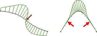

曲率の変化
曲率の方向が変わる地点(次の左側の図、反曲点と呼ばれています)と曲率が変化し始める地点(次の右側の図)でシェイプを分割するのがよいでしょう。

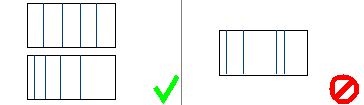

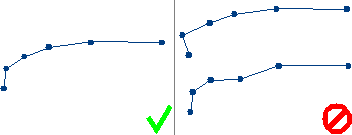

良好なCVの分布と良好でないCVの分布
良好な分布:
  • 曲率の高い領域により多くのCVが配置されています。
  • ハル間の間隔が均等、または間隔が滑らかに変化しています。
  • 方向がハルに沿って一定に変化し、ジグザグやW字形になっておらず、目立ったピークもありません。
