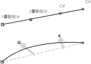

CV(制御頂点)は、エディット ポイント間の直線からどのようにカーブを牽引するかを制御します。この手法はカーブのシェイプを制御する最も基本的かつ重要な手段です。連続するCV間のラインによって制御ハル(hull)が形成されます。
カーブの内側にCVを追加することはできません。各スパンには必ず決まった数のCVがあります。CVの数はカーブの次数+1なるため、たとえば次数3のカーブでは各スパンに4つのCVがあることになります。
Alias では、カーブの開始地点と終了地点では CV が違う形状で描かれ、区別することができます。1番目のCV(カーブの開始点)は、ボックスとして描かれます。2番目のCVは小さな「U」として描かれ、開始点からのU次元の増加を示します。その他すべてのCVは、小さなXとして描かれます。

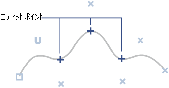

カーブが長く、かつ複雑になると、複数のシングルスパンカーブが必要になります。1 つの長いカーブを描くとき、Alias は実際には複数のカーブ スパンを結合しながら追加しています。前のカーブスパンの最後のCVが次のカーブスパンの最初のCVになり、カーブのセグメント間のトランジションが極めて滑らかになります。
複数のスパンから成るカーブを判別する方法はいくつかあります。1 つは、カーブ上のエディット ポイントを探す方法です。エディット ポイントは、2つのスパンの接続点を示します。Alias では、エディット ポイントは小さな十字で描かれます。
(多くの2D図形描画ソフトウェアで使用される)ベジェ曲線のカーブ上にある制御頂点とは異なり、NURBSエディット ポイントは通常、カーブの編集には使用しません。NURBS 曲線のシェイプは CV によって制御され、エディット ポイントは単にカーブにあるスパン数を示します。
しかし、エディット ポイントを使う作業も若干あります。
Alias は実際にエディット ポイント自体を移動するわけではなく、指定した場所にエディット ポイントが来るように CV を移動して、カーブのシェイプを変更します。

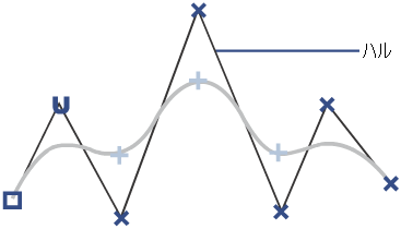

カーブのスパン/エディット ポイントの数が増えるにつれてそれだけ CV を把握しておくことが難しくなります。このため、Alias では、CV の間にラインを描画して CV 間の関係を確認することができます。これらのラインは、ハルと呼ばれます。
(Aliasには、CV の順番を示す別のフィードバック手段もあります。たとえば、1 つの CV を選択すると、Alias はカーブ内にあるその CV のスパンを強調表示します)
