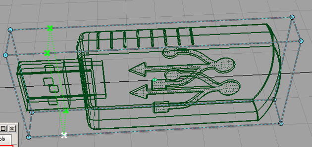

    Lattice Rigツールボックスが表示され、選択したジオメトリの周りに最初のラティスボックスが配置されます。ラティスは、ターゲットジオメトリよりわずかに大きい単純なボックスから始まります。
    ラティスのエッジが破線で表示されていることに注目します。ラティスが"解放されている"ことを示し、ラティスに行われた変更はターゲットジオメトリに影響を及ぼしません。
  3. ラティスにディテールを追加するには、Split Lattice Edge ツールを選択します。カーソルをエッジ上に配置し、マウスのボタンをクリックします。緑色のラインのセットが表示されます。このセットはAccept SplitまたはCancelを選択するまで再配置することができます。新しいエッジの配置に満足したら、Accept Splitをクリックします。
  4. ポイントが、ターゲットジオメトリのシェイプを最もよく近似するのに十分な数になるまで繰り返します。ポイントの数に満足したら、Doneをクリックします。

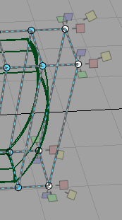

  5. ポイントのグループの周りのボックスをクリック&ドラッグしてそのグループを選択、または1個ずつポイントを選択します。

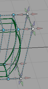

    選択するとポイントが白色に変わります。Translateをクリックして移動用マニピュレータを有効にします。
    アクティブなポイントから指し示している円錐に注目します。これらのマニピュレータは、ポイントを引っ張って動かすことができる方向を示しています。
  6. マニピュレータを引っ張りポイントを再選択して、ジオメトリに対してラティスを形成します。
  7. ポイントをスケーリングするには、Scaleをクリックします。このマニピュレータは、以下のように変化します。
  8. マニピュレータを引っ張り、ポイントを選択してラティスをスケーリングします。
