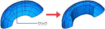

サーフェスを開閉する
  1. Object Edit > Close を選択します。
  2. U または V アイソパラメトリック カーブあるいはエッジをクリックし、その次元を横断するサーフェスを開いたり、閉じたりします。
