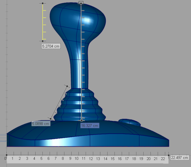

Evaluate > Dynamic Measurement の順に選択して、シェード モデル上の距離をすばやく測定する方法。このツールは、ワイヤフレーム モデルでも使用できます。
ダイナミックな測定値を作成するには
十字記号が表示されます。
2 つのポイント間に定規が表示され、そのポイント間の距離がカレントのリニア単位で表示されます。
2 番目のポイントをマウスの中ボタンか右ボタンでクリックすると、最初のポイントに対してそれぞれ水平方向か垂直方向に位置揃えされます。
この測定値は常駐型ではありません。別のツールを選択すると消えます。
ダイナミックな測定値の開始点と終了点を変更するには
そのポイントが黄色になります。
測定値を移動するには
その定規が黄色に変わります。
測定値をアンカーするには
開始点が正方形に変わり、オブジェクトにアタッチされたことを示します。定規が薄紫色になり、そのままビュー プレーンと平行に保たれます。
測定値は、パースビューを含む任意のビューにアンカーすることができます。
