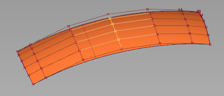

カーブやサーフェスに対して相対的に CV を移動する
  1. Control Panel > Transform CV をダブルクリックします。
  2. Transform CV コントロール ウィンドウで次の操作を行います。
    • Transform メニューから Move を選択します。
    • 左側の Mode メニューから NUV を選択します。
  3. 移動する複数の CV を選択します。さらに CV を選択するには、キーを押しながら追加の CV をクリックします。
  4. マウスのボタンをドラッグして CV を移動します。
    • をドラッグし、法線に沿って移動します。
    • をドラッグし、U 方向に沿って移動します。
    • をドラッグし、サーフェスの V 方向に沿って移動します。

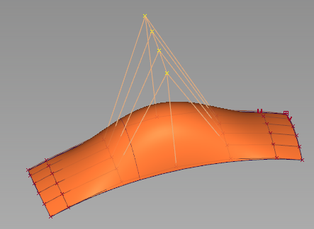

    4 つの CV をサーフェス法線に沿って移動
注:
パレットの Transform > Modify > Move CV Normal ツールも同じように動作します。

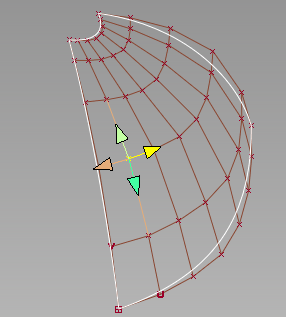

ハルに沿って CV を移動する
  1. Control Panel > Transform CV を選択します。
  2. コントロール パネルの Transform CV セクションで次の操作を実行します。
    • 左側の Mode メニューから SLIDE を選択します。
  3. 移動する CV をクリックします。さらに CV を選択するには、キーを押しながら追加の CV をクリックします。
  4. CV を移動するハル上の矢印をクリックし、次にドラッグして CV を移動します。
注: 画面上でのマウスの移動を減らすために、ホット スポット インタフェースを使用してオプションを切り替えることもできます。
