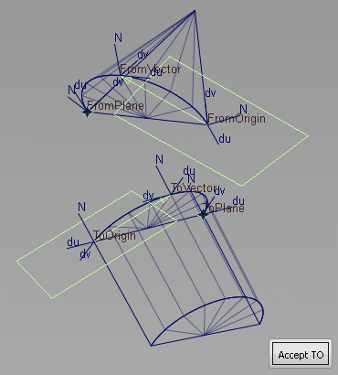

    1 つ目のポイントを配置すると、ポイント ロケータが表示されます。2 つ目のポイントを配置すると、2 つのポイント間のベクトルが表示されます。3 つ目のポイントを配置すると、プレーンが表示されます。

  4. Accept FROM ボタンをクリックします。
  5. ターゲット ロケーション上をクリックしてポイントを 3 つ指定(または既存のポイントを選択)するか、既存のコンストラクション プレーンを選択しますこのプロキシは、変換中にサーフェスがどの程度変更されたかを視覚化するのに役立ちます。
  6. Accept TO ボタンをクリックします。

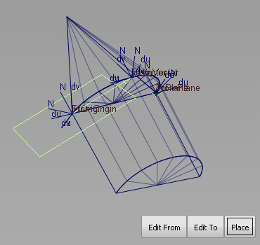

  7. 画面の左下隅にある Place ボタンをクリックします。
    手順 3 と 5 で選択した 2 つのポイント セットによって定義されたプレーンが一致するように、オブジェクトが移動、回転されます。
  8. Edit From ボタンと Edit To ボタンを使用してポイントの位置に必要な修正を加え、Place ボタンをクリックして再配置します。
