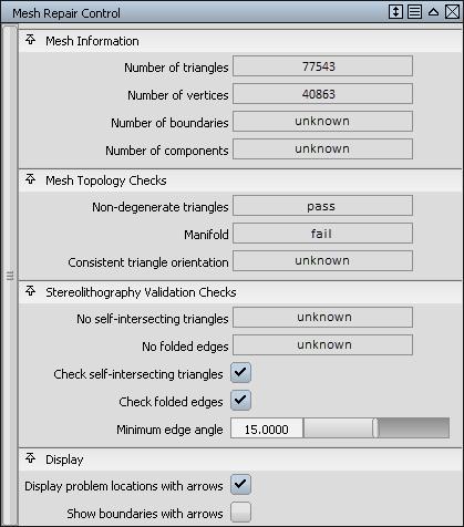

Mesh Repair Control ウィンドウが開きます。
メッシュに問題があれば、それを指す赤い矢印が表示されます。プロンプト ラインでは、矢印が示す問題の種類を説明します。
Control ウィンドウにはメッシュの情報(統計情報)が表示され、メッシュが上で定義した基準を満たしているか(テストに合格しているか)どうかを示します。これらの基準は調査され、関連する問題も 1 つずつ解決されます。

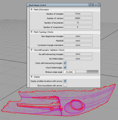

処理が終了すると、メッシュの境界は赤で描写されます。

Mesh Repair は、不備のある三角形のセットを表示し、これらを削除することによって埋め込まれたメビウスの輪も削除されます。
