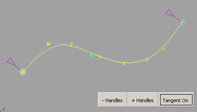

カーブストレッチハンドルの使用方法
- ハンドルの数を変更するには、- Handles ボタンまたは+ Handles ボタンをクリックします。ハンドルの最小数は 2 個です。最大数は、カーブの次数 + 1 と同じです。たとえば、次数 3 のカーブには、ハンドルを 4 個より多くすることはできません。
- カーブに沿ってハンドルのロケーションを変更するには、そのハンドルにアタッチされた紫色の三角形をクリック&ドラッグします。
接線マニピュレータの使用方法
- Tangent On ボタンを押して、このマニピュレータをアクティブ ハンドル上に表示させます。
- このマニピュレータの矢じりを使用して、接線に沿って矢じりをスライドさせてそこでカーブの位置を変更します。
- このマニピュレータの正方形を使用して、接線をスケーリングします。
- このマニピュレータの点線のアーク(円弧)を使用して、X、Y または Z 軸の周りに接線を回転します。
- このマニピュレータの軸線を使用して、X、Y または Z 軸に沿って接線の向きを合わせます。
- Tangent Off ボタンを押してマニピュレータを削除します。

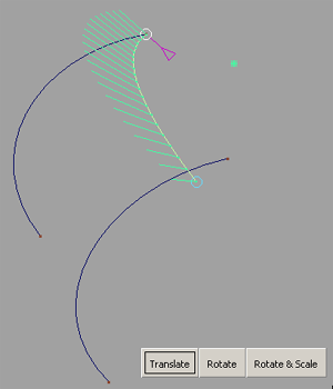

手法 1: カーブを移動し回転する(揺り動かす)
- Curve Edit > Modify > Transform Curve
を選択します。
- カーブを選択します。
選択したカーブの開始点と終端に、2 つの制御ハンドル(円)が表示されます。
注:
コントロール ハンドルをクリックし、小さい紫色の矢印をカーブに沿ってドラッグすれば、カーブに沿ってコントロール ハンドルを移動することができます。
- このウィンドウの Translate ボタンをクリックします。
- 最初のレイルに最も近い制御ハンドルを選択します。
選択したハンドルが白色に変わります。
キーと
キー(Windows)または
キーと
キー(Mac)を押したままにして、Curve snap モードをオンにします(または、
キー(Windows)または
キー(Mac)のみを押したままにして Magnet モードをオンにします)。
- 最初のレイル カーブをクリックします。交差の位置をドラッグして変更します。
入力カーブが、最初の制御ハンドルが最初のレイルと交差するように移動します。
- このウィンドウの Rotate ボタンをクリックします。
2 番目の制御ハンドルが白色に変わります。最初の制御ハンドルのロケーションにマニピュレータが表示されます。これを使用して、回転のプレーン: XY、YZ、XZ を指定することができます。既定では、カーブは自身のプレーン内で回転します。
キーと
キー(Windows)または
キーと
キー(Mac)を押したままにして、Curve snap モードをオンにします。
- 2 番目のレイル カーブをクリックします。
最初の交差を回転ピボットとして使用して、入力カーブが指定回転プレーン内で回転し、その結果、このカーブは 2 番目のレイルと交差します。
カーブのシェイプは変化されません。

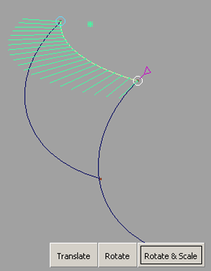

手法 2: カーブの回転とスケーリング(拡大)
を選択します。
- カーブを選択します。
注:
- このウィンドウの Rotate & Scale ボタンをクリックします。
- 一方の制御ハンドルをクリックします。
選択したハンドルが白色に変わります。
キーと
キー(Windows)または
キーと
キー(Windows)または
- 選択したハンドルをスナップするレイル カーブをクリックします。
- もう一方の制御ハンドルを使用して、手順 4~6 を繰り返します。
両方の制御ハンドルがレイル カーブ上のターゲット ポイントに接触するように、入力カーブがスケーリングされます。
このカーブは変更されますが、全般的なシェイプ特性は維持されます。これは、カーブ上の曲率コームを使用して確認することができます(Locators > Curve Curvature

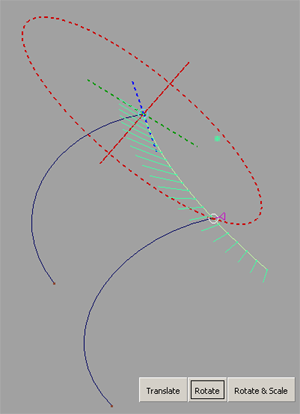

回転マニピュレータの使用方法
回転マニピュレータは、Rotate モードで(Rotate ボタンを押したとき)表示されます。回転マニピュレータには 3 つの軸(X、Y、Z)と円があり、この円に沿って、カーブ上の選択したハンドルが回転します。既定では、この円はカーブのプレーン内に描かれています。
- 3 つの軸の 1 つをクリックして、回転プレーンをその軸と直交するプレーンに変更します。
円がそのプレーン上に再描画されます。
注:
この時点で、カーブのプレーンを回転プレーンとして使用する方法に戻るには、ツールを再入力し、カーブをクリックし、次に Rotate ボタンを再度クリックするしかありません。
