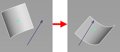

ベクトルを中心とする回転
- Transform > Rotate
を選択し、Vector を選択します。
- ベクトルの開始点をビューでクリックするか、プロンプト ラインに開始位置を入力してベクトルを作成します。
- マニピュレータを調整してベクトルを配置し、Accept をクリックします。
- プロンプト ラインで、スイープ角度を入力します。
