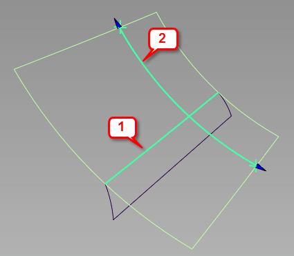

らせんサーフェスを作成するには、指定された軸の周りを回転する 1 つまたは複数のカーブを選択します。次に、(最初の)カーブ上のポイントとともに回転の円弧を定義する 2 つのポイントを選択します。Pitch オプションを調整することで、カーブを回転させながら上下に動かし、らせん状のエフェクトを作成できます。
1: 入力カーブ、2: 回転の円弧。回転軸は画面外の右上にあります。

  5. 2 つのポイントを選択して回転の円弧の端を指定します。最初のカーブ上にある 3 つ目のポイントが円弧を定義するために使用されます。
    • 円弧は両端に矢印マニピュレータを持つ緑のラインとして表示されます。円弧が表示されない場合は、コントロール ウィンドウで回転軸を変更します。軸を回転の円弧と同じプレーン上に置くことはできません。

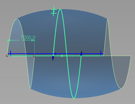

  6. 以下の方法を試してください。
    • コントロール ウィンドウのパラメータを調整して、V 方向のサーフェスの DegreeSpansSegments を指定します。
    • Pitch を調整して、らせん状のサーフェスを作成します。
      200.0 のピッチ
    • 回転角度を変更するには、回転の円弧の矢印マニピュレータ(または Start/End angle スライダ)を使用します。矢印を移動するか、または角度スライダを使用することで、360 度を超える回転を作成できます。Pitch と同様に、このテクニックもらせん状のサーフェスの作成に役立ちます。
