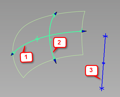

回転の円弧に沿って円弧をスイープする(バレル)
Surfaces > Revolve ツールを使用して 5 つのポイントを指定し、回転サーフェスの断面を作成します。このタイプのサーフェス(バレル サーフェスと呼ばれる)は車両側面の窓のモデリングに役立ちます。
バレル サーフェスを作成するには、まず回転の円弧を定義するために 3 つのポイントを選択します。次に、最初の円弧の 3 番目のポイントとともに 2 番目の円弧(バレル カーブ)を定義する、追加の 2 つのポイントを選択します。バレル カーブは指定した軸を使用して、回転の円弧に沿って回転します。
1: 回転の円弧、2: バレル カーブ、3: 回転の軸
