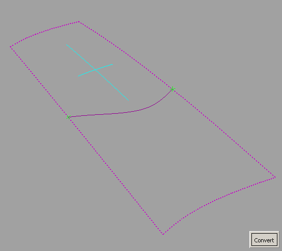

  3. 保持する領域をクリックします。これらの領域が、4 辺のサーフェスを定義していることを確認します。
    選択した領域に十字マークが表示されます。(これらの領域セレクタのサイズは、オプション ウィンドウで変更できます)。

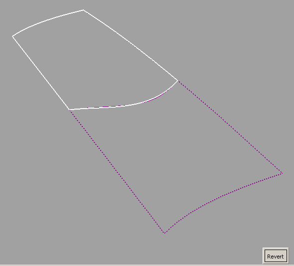

  4. Convert ボタンをクリックします。
    このツールはサーフェスをトリミングし、トリミングしたサーフェスを、ナチュラルな境界線を持つ新しいサーフェスに変換しようと試みます。
    注:
    トリミングしたサーフェスが 4 つの辺を持たない場合、エラーが表示され、トリミング領域の再定義を求められます。
    Show Surface Deviation がオンの場合、ロケータには元のサーフェスと変換後のサーフェスの間の最大偏差が表示されます。
  5. 結果に満足できない場合は、Revert ボタンをクリックして、オリジナルのトリミングされていないサーフェスに戻すことができます。
