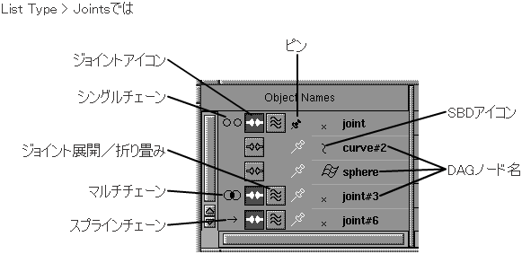

Skeleton Editor リスタ
リスタの内容は、List Mode での選択によって異なります。リストのそれぞれのエレメントは、最高 4 つのアイコンに加えて DAG ノードアイコンおよび DAG ノード名を持っています。
リスタ アイコン
Joint ノードアイコン
このアイコンを使用して、既存の DAG ノードを Joint ノードに変更したり、既存の Joint ノードを DAG ノードに変更したりできます。オンになっている場合、アイコンには暗いグレー地に白いボーン ジョイントが表示されます。これはこの DAG ノードが Joint ノードであることを表しています。このとき、SBD ウィンドウの DAG ノードには、SBD ボックスにジョイント アイコンが表示されています。オフのときは、暗いグレーが明るいグレーに変わり、ボーンは白く表示されません。これは DAG ノードが Joint ノードではないことを意味しています。
ジョイント展開アイコン
Joint DAG ノードを使って、特定のジョイント プロパティを IK ハンドルで使えるようにカスタマイズすることができます。このようなプロパティは Skeleton Editor の右側、スプレッドシートの部分にリスト表示されます。
このアイコンをクリックすると、ジョイントが展開されて使用されているジョイントコンポーネントとそのリミットが表示されます。展開状態は保存されますので、次にジョイントをリスト表示すると、自動的にこのジョイントが展開されます。ジョイントを折り畳むには、このアイコンをもう一度クリックします。
ピン アイコン
このアイコンをクリックすると、選択されているいないにかかわらず、項目がリストに表示されたままになります。アイコンは黒いピンに変わります。
注:
DAG ノード名を変更するには、DAG ノード名エリアをダブルクリックします。
IK タイプ アイコン
IK ハンドルのコントロール タイプを示すために、IK ハンドル名の左に以下のアイコンが表示されます。
共有ジョイントアイコンは、このジョイントがシングルチェーンとマルチチェーンの両方によって共有されていることを表します。

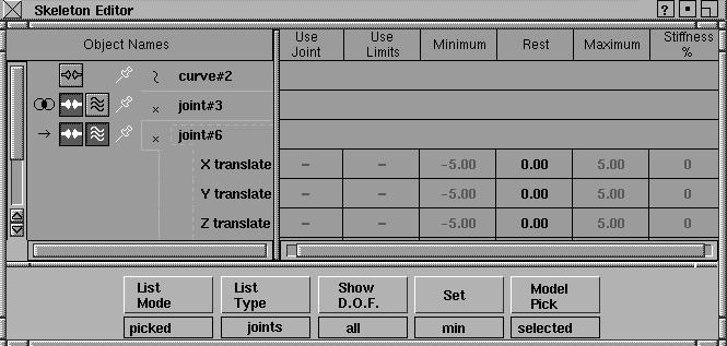

Skeleton Editor の右側には、各 Joint ノードコンポーネントの値を編集するためのスプレッドシートがあります。編集できるのはジョイントの値だけです。このウィンドウに表示される他のオブジェクトを編集する前に、これらのオブジェクトをジョイントに変更する必要があります。
スプレッドシートにこれらのジョイントの値を表示するには、Joint ノードの 1 つを選択して、ジョイント展開アイコンを選択します。スプレッドシートにある各ジョイントの値は、シングルチェーン IK ハンドル、またはマルチチェーン IK ハンドルで使用されます。

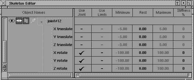

右の画面には Show D.O.F. メニューが All に設定されている Skeleton Editor が表示されています。
スプレッドシートの Use Joint 列と Use Limits 列のエントリを選択して、オン(チェックマークで示されます)またはオフ(ダッシュで示されます)に設定します。
Use Joint
オフに設定すると、変換実行中にパラメータが変更されません。これはジョイントの動きを制限するときに便利です。たとえば、脚のスケルトン階層で、ひざのジョイントがX軸に沿ってのみ曲がるように設定する場合、Y rotate と Z rotate に対応する Use Joint はオフにします。
Use Limits
オンに設定すると、変換実行中にジョイントに 2 つの列、MinimumMaximum で定義されたリミットが使用されます。これは指定した範囲内でジョイント コンポーネントを動かす場合に便利です。たとえば、ひじの Joint ノード用の推奨範囲が 0 度から 170 度である場合、Use Limits をオンにして、さらに MinimumとMaximum で範囲を設定すると、変換実行中にひじのジョイントにこの範囲外にある値が使用されることはありません。
オフに設定すると、このジョイントに設定されているジョイント リミットはすべて無視されます。この場合、Minimum セルと Maximum セルがグレーに変わり、編集できなくなります。

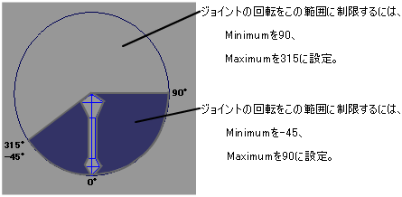

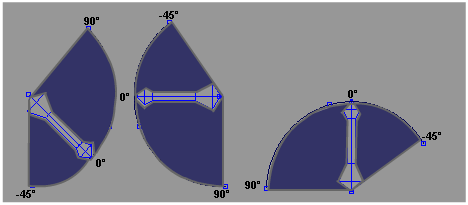

最初に描画されたボーンの方向を基準に 0 度の位置が決められます。ボーンを斜めに描画した場合、前の例で示した最小および最大レンジは次のようになります。
Minimum/Maximum
この 2 つの列には任意の値を入力できます。入力された値はジョイント パラメータの最大値と最小値を表します。回転パラメータでは、値は度単位で表された角度になります。移動パラメータでは、値はセンチメートルで表されます。変更するジョイントの行が含まれる列をクリックし、最大ジョイント値、または最小ジョイント値を設定します。

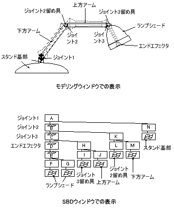

Hierarchy、Below、Above の例
インバース キネマティックスを使用して、すでに作成されていている階層モデルを移動したり、アニメーション化する場合は、HierarchyBelowAbove モードが便利です。これらのモードでは、リスタにあるジョイントボタンをクリックすれば、リスタに表示されているどのような DAG ノードでも結果を確認しながらジョイントに切り替えることができます。
また、上記の各モードを使用して、階層リストの情報を、作業中のスケルトンの部分に限定することができます。
次の例は電気スタンドとそのスケルトン階層を表しています。

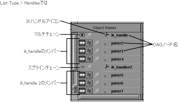

List Type メニュー
Joints
ジョイントが階層的に一覧表示されます。
Handles
ジョイントが IK ハンドル別に一覧表示されます。

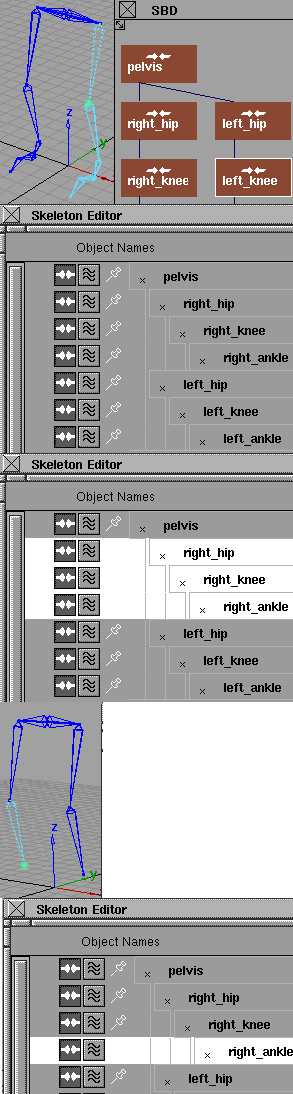

ここで、わかりやすくするために、例を挙げて説明します。2 本脚のモデルを作成したとします。
  1. モデリング ウィンドウで left_kneeJoint ノードを選択します。
  2. Skeleton EditorList Mode > All Skeletons を選択します。Skeleton Editor リスタには、この 2 本脚モデルの Joint ノードが階層的にリスト表示されます。
  3. Skeleton Editor リスタで、右脚のジョイントすべて(right_hipright_kneeright_ankle)を選択します。
  4. Model Pick > Selected を選択します。
    リスタで左膝は選択されていないので、モデリング ウィンドウも選択されていません。右足のジョイントで選択の衝突が起きていますので、選択されているジョイントのうち最も下位にある right_ankle が選択され、モデリング ウィンドウでも選択されます。この結果、右脚のその他のジョイントは、モデリング ウィンドウの中で選択が解除されましたので、リスタの中でも選択は解除されています。
