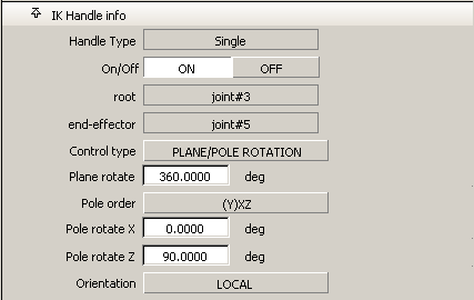

Plane and Pole — 移動とプレーンの回転を組み合わせて使用した場合、IK ソリューションが予想外の反転をすることがあります。このような場合、このオプションを設定しておくと、高度で特殊な IK ハンドルの制御を実行できます。軸をスケルトン平面に対して同じ方向にしたまま、スケルトン プレーンを変更するには、Information Window の IK Handle info セクションにある Pole rotate X と Pole rotate Y の値を設定します。

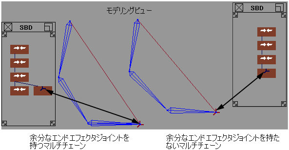

次の図にあるように、このオプションでは、IK ハンドルの隣に Joint ノードが追加作成されます。
