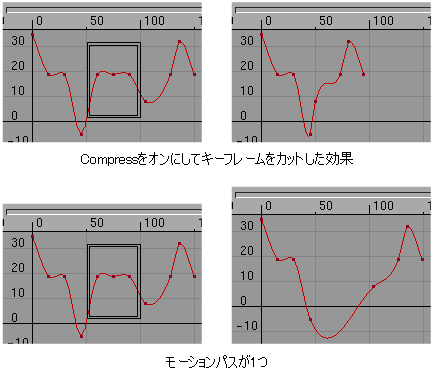

Keyframes — Start Frame と End Frame の間にあるキーフレームだけを削除します。
すべてのアニメーションは次のように扱われます。
  • Compress がオンの場合(チェックマークで示されます)、カットされた最後のキーフレーム以降のキーフレームが Frame range オプションで設定した Start Frame に移動します。
  • Compress がオフの場合、カットされた最初のキーフレームのすぐ前に来るキーフレームの Out Tangent と、カットされた最後のキーフレームのすぐ後に来るキーフレームの In Tangent が Linear に設定されます。
Segment — Start、End Frameにカットするキーフレームがあれば、SegmentオプションによるカットはKeyframesオプションと同じように機能します。
Start Frame にも End Frame にもキーフレームがなければ、これらのフレームにキーフレームが挿入され、Start Frame と End Frame の間のすべてのキーフレームは削除されます。
  • Compress がオンであれば、カットされている(これらのキーフレームがすでに存在しない場合)Start、End Frame にキーフレームが挿入されます。
  • 2 つのキーフレームが同じ値を共有していれば、終了キーフレームが削除されます。2 つのキーフレームの間に共有する値がなければ、2 つの間に小さなタイム ギャップ(0.001 フレーム)が設定されます。どちらの場合も、後続のキーフレームは、フレーム レンジの長さだけ時間が戻ります。
  • Compress がオフであれば、カットされている(これらのキーフレームがすでに存在しない場合)開始、終了フレームにキーフレームが挿入されます。開始フレームの Out Tangent も、終了キーフレームの In Tangent も Linear に設定されます。
Compress
Start Frame と End Frame の間のアニメーションをすべて削除するか、キーフレームだけを削除するかを決定します。
