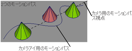

次の図では、2 つ目のカーブはカメラビューのモーション パスとして割り当てられています。この場合、アイモーション パスでのカメラの位置に関係なく、カメラ ビューは常に、これらの間を縫うように進む円錐の方向に向いています。
