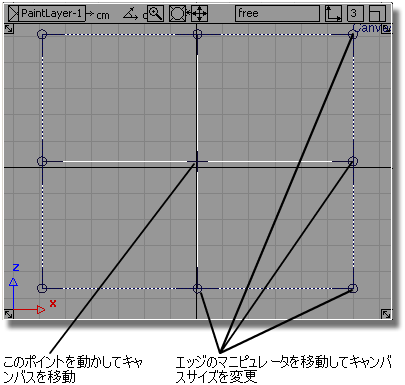

切り取りや展開によりキャンバス プレーンのサイズを変更するには、Canvas > Resize canvasを選択します。
黒いマニピュレータがキャンバスのエッジに表示されます。キャンバスのエッジやコーナー上の任意のマニピュレータを移動して、キャンバスの切り取りや展開を行います。青い十字は、水平と垂直方向の中心線を示します。
サイズ変更したキャンバスの位置を移動するには、中央の十字をドラッグします。キャンバスの輪郭を移動する時、中心線に近づけると微妙にスナップされ、水平または垂直の中心線上に移動すると青い線が表れます。
