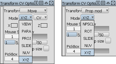

コントロール パネルの下部にある Transform CV アイコンをダブルクリックすると、次のコントロール ウィンドウが表示されます。
これらのオプションを使用すると、CV とハルをそのカーブまたはサーフェスに相対的に移動するだけではなく、ビュー平面内で、指定したベクトルまたは参照プレーンに沿って、または X、Y、Z 方向に移動できます。また、ピボット ポイントを基準に CV やハルを回転またはスケーリングしたり、ピボット ポイントを移動したりすることもできます。

Mode - 左のメニュー
左側のモード メニューは、TransformMove または Prop mod に設定した場合にのみ表示されます。
左のモード メニューでアクションを制御し、右のモード メニューでアクションを適用するオブジェクト(CV またはハル)を制御します。
XYZ - このモードは、ワールド座標 X、Y、Z に沿って CV を移動します。マウス ボタンの操作は Transform > Move (または Transform > Modify > Proportional mod)ツールと同じです。
SLIDE - このモードは、CV をそれぞれのハルに沿って移動します。Prop mod の場合、矢印はプライマリ CV の周囲にのみ表示されます。
NUV - このモードは、CV を法線に沿って、またはサーフェスの U 方向もしくは V 方向に、それぞれマウスの左ボタン、中ボタン、右ボタンを使用して移動します。
次の 3 つのモードは、Move 変換に対してのみ適用されます。
PROJ - このモードは、CV をハル ライン(ベクトル)の方向に移動するか、移動を参照プレーンにコンストレインします。
PARA - このモードは、ベクトルまたはハル ラインにスナップすることなく、これらと並行に CV を移動します。
VIEW - このモードは、現在のビューの平面内で CV を移動します。
  • = ビューの方向によって定義される現在の平面内での拘束されない移動。
  • = 画面の水平軸に拘束された移動。
  • = 画面の垂直軸に拘束された移動。
次の 2 つのモードは、Prop mod 変換に対してのみ適用されます。
ROT - このモードは、中心「マスター」 CV に対する距離を基準にして CV を回転します。
NPSCL – このモードは、中心「マスター」 CV に対する距離を基準にして CV を比例的にではなくスケーリングします。
Mode - 右のメニュー
右のメニューをクリックして、CV または HULL を選択します。右の Mode メニューでアクションを作用させるオブジェクトを制御し、左の Mode メニューでアクションを制御します。
このツールは CV に対してのみ影響を与えるので、このメニューは TransformProp mod に設定したときには表示されません。
CV - 個々の CV を選択して移動できます。キーを押さえながら、ツール内の複数の CV を選択します。
HULL - ハル ライン上のすべての CV を一度に選択して移動する方法として、ハル ラインを選択できます。引き続き、 キーを押しながら、その他のハル ラインを選択内容に追加することもできます。
