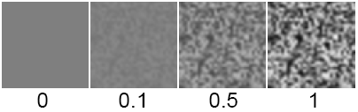

Amplitude
テクスチャの平均値付近の値に適用されるスケーリング係数。有効範囲は 0 から ∞ です。スライダ レンジは 0~1 です。既定値は 1 です。

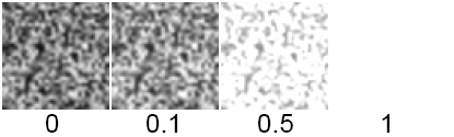

Threshold
テクスチャのすべての値に適用されるオフセット係数です。有効範囲は 0 から ∞ です。スライダ レンジは 0~1 です。既定値は 0 です。
