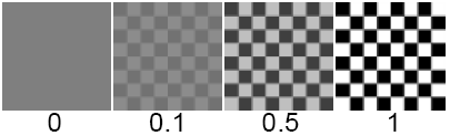

Contrast
2つのテクスチャカラー間のコントラスト。有効範囲/スライダレンジは 0(2つのカラーの平均色でテクスチャ全体がペイントされる)から1です。既定値は 1 です。
注:
Checkerテクスチャが、テクスチャのアルファチャンネルを使用するパラメータ(たとえばReflectivityBumpDisplacement)にマップされると、Color 1パラメータとColor 2パラメータは無視されます。この場合はCheckerテクスチャのContrastパラメータ、Amultパラメータ、Aoffsetパラメータを使用し、チェッカーパターンの相対輝度を制御します。
