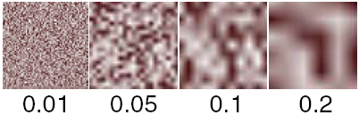

Grain_size
テクスチャ中の粒子のサイズ。Grain_sizeの値は、テクスチャ全体に効果的にスケーリングされます。有効範囲は 0から∞です。スライダレンジは 0(粒子なし)から0.1(大きな粒子)です。既定値は0.01です。

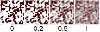

Diffusion
Color2にブレンドされるColor1の量を制御します。有効範囲は 0から∞です。有効範囲/スライダレンジは 0(ブレンドなし)から1(滑らかなブレンド)です。既定値は 1 です。

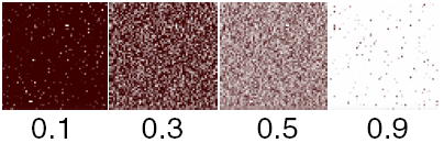

Mix_ratio
2つのカラーのうちどちらを基本カラーとするかを定義します。有効範囲は 0から∞です。スライダレンジは 0(Color1のみ)から1(Color2のみ)です。既定値は0.5です。
