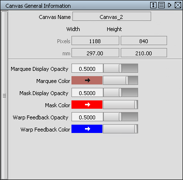

Canvas General Information ウィンドウを開きます(または閉じます)。このウィンドウには、キャンバス レイヤのプロパティに関するコンテキストに応じた情報が表示されます。詳細については、下記を参照してください。
また、このウィンドウは、Canvas Layer Editor の
アイコンを使用して表示することもできます。
現在アクティブなキャンバス プレーンの名前。
ピクセル単位で測定したキャンバス プレーンの幅と高さ。
現在の長さの単位で測定したキャンバス プレーンの幅と高さ。
マーキー(選択領域)が表示される Marquee Color の不透明度。
マーキー(選択領域)が表示される色。
マスク レイヤのマスキング領域を表示する Mask Color の不透明度。
マスク レイヤにあるマスキング領域に表示されるカラー。
Paint Panel の Shape Warp Options で Feedback をオンにしたときの warp 以外の領域の不透明度。
Paint Panel の Shape Warp Options で Feedback をオンにしたときの warp 以外の領域の色。
