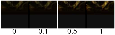

Sun_bright.
太陽のカラーと輝度。既定のカラーValue(明度)は0.5です。

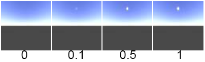

Halo_bright.
太陽の周囲にあるハロのカラーと輝度。既定のカラーValue(明度)は0.1です。

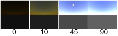

Elevation
フロアに対する太陽の仰角(度)。有効範囲は -10000~10000 です。スライダレンジは 0(日の出/日没)から90(真昼)です。既定値は45です。

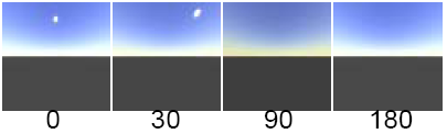

Azimuth
垂直方向のベクトルに対する空の太陽の角度。有効範囲は -10000~10000 です。スライダレンジは 0~360 です。既定値は145です。

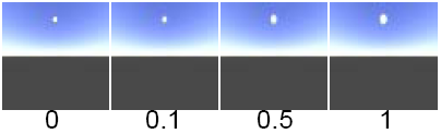

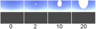

Size
太陽のサイズ(半径)。有効範囲は 0~10000 です。スライダレンジは 0~20 です。既定値は0.531です。

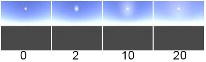

Blur
太陽の周囲にあるハロのサイズ(半径)。有効範囲は 0~1000 です。スライダ レンジは 0~20 です。既定値は 1 です。

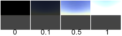

Sky_bright.
空のカラーに使用されるスケーリング係数。既定のカラーValue(明度)は0.5です。

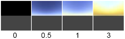

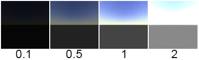

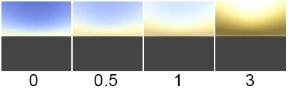

Air_density
大気の空気の密度。空気の密度が高ければ高いほど、拡散する光の量がより多くなります。空気の密度は、高度の高低としてとらえてください。高度が上がると頭上の空は黒っぽくなり、水平線付近の空は青くなります(Air_densityの値を1より小さくした場合)。高度が下がると頭上の空は青くなり、水平線付近の空は白くなります(Air_densityの値を1より大きくした場合)。スライダレンジは 0~3 です。既定値は 1 です。

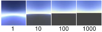

Sky_thickness
大気の厚み。有効範囲は 0から∞です。スライダレンジは 0~10000 です。既定値は1000 です。

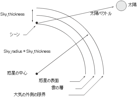

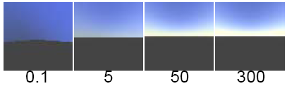

Sky_radius
空の外側の半径で、Sky_thicknessの倍数。Sky_thickness値とSky_radius値によって惑星の半径が決まり、惑星の半径は日没の外観に影響します。半径が大きい惑星では日没が非常に赤く、また非常に暗くなります(日没が暗すぎる場合は、Sky_brightを調整して補正してください)。
たとえばSky_thicknessが1000でSky_radiusが50の場合、空の外側の半径は1000 x 50 = 50 000になります。惑星の半径は、(1000 x 50) - (1000 x 1) = 49 000になります。
有効範囲は 0から∞です。スライダレンジは 0.01~300 です。既定値は50 です。

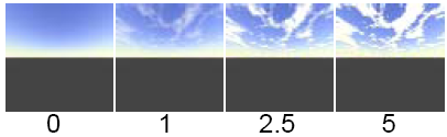

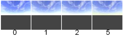

Density
個々の雲の密度。有効範囲は 0から∞です。スライダレンジは 0(雲のない状態)から5(厚い雲)です。既定値は 1 です。

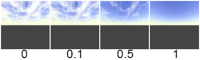

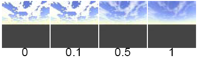

Threshold
空がどの程度雲に覆われるかを制御するCloud textureのしきい値。Thresholdの値を大きくすれば、テクスチャの暗い領域ではクラウドが作成されなくなります。有効範囲は 0から∞です。スライダレンジは 0(空全体が雲で覆われる)から1(雲なし)です。既定値は0.5です。
Power
Powerパラメータを調整すれば、クラウドの大きさを変えて配置できます。クラウドの密度は、ピクセル値から0にクリッピングしているThresholdを引いて求められ、次にその値にDensityを掛けます。Cloud textureの焦点を外す度合いを制御するには、Sun ParametersBlurの値を調整します。有効範囲は 0から∞です。スライダ レンジは 0~1 です。既定値は 1 です。

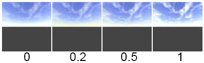

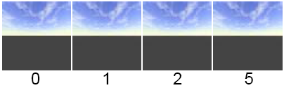

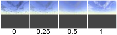

Altitude
雲の高さ。Altitudeの値は、クラウドの位置にはあまり影響しません。水平線の近くで大気が雲をどの程度あいまいにするかを定義します。高度の低い雲は、高度の高い雲よりもゆっくりと霞んでいきます。有効範囲/スライダレンジは 0から 1 です。既定値は0.2です。

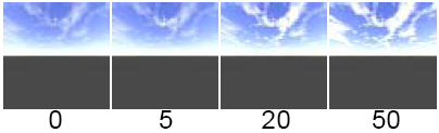

Halo_Size
Sun ParametersセクションのAzimuth値が0の場合など、太陽に真後ろから照らされるクラウドの照明のサイズ(半径)です。真後ろから射すライティングは、厚い雲のエッジまたは雲が薄い場合に最も明瞭になります。有効範囲は 0から∞です。スライダレンジは 0~50 です。既定値は20 です。

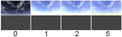

Sky_samples
雲の層の上で使用するサンプルの数。Sky_samplesの値を1に設定すれば、計算の速度が最高になります。有効範囲は 0~20 です。スライダレンジは 0~3 です。既定値は5です。
Floor_samples
視点と水平線の間の大気で使用するサンプルの数。Floor_samplesの値を大きくすれば、フロアに沿った大気のエフェクトが強くなります。0にすると、視点と水平線の間に大気がなくなります。有効範囲は 0~20 です。スライダレンジは 0~3 です。既定値は 1 です。
Cloud_samples
雲の層の下で使用するサンプルの数。0にすると、水平線で雲が霧になりません。有効範囲は 0~20 です。スライダレンジは 0~3 です。既定値は5です。
