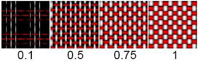

U Thread Width、V Thread Width
縦糸と横糸の幅。糸の幅を1にすれば、糸が完全に接触するため糸の間にすき間はできません。糸の幅を0にすれば糸は消えます (Width Spreadパラメータを設定すれば、糸の幅をランダムに設定できます)。有効範囲/スライダレンジは 0から 1 です。既定値は0.75です。

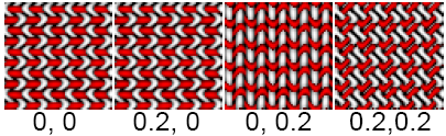

U Wave、V Wave
縦糸と横糸の波形を制御して、ヘリンボーン模様のような特殊な織り方のエフェクトを作成します。スライダレンジは 0~0.5、既定の値は0 です。

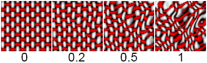

Randomness
UV方向にランダムにテクスチャにムラを作ります。Randomness値を調整すれば、糸の並びが不規則で見た目に自然な布地を作成したり、きめの細かいClothテクスチャのエイリアシングやモアレ模様が生じるのを防止できます。有効範囲は 0から∞です。スライダ レンジは 0~1 です。既定値は 0 です。

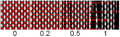

Width Spread
U Thread Width値とV Thread Width値からランダムな数(0からWidth Spread値の間)を引いて、それぞれの糸の幅をランダム化します。たとえば、糸の幅が1でWidth Spread値が0.75であれば、実際の糸の幅は0.25~1に変化します。Width Spread値がThread Width値よりも大きいか同じであれば、長さに従って特定のポイントで完全に消える糸もあります。有効範囲/スライダレンジは 0から 1 です。既定値は 0 です。

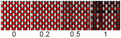

Brght. Spread
長さに従ってランダムな量(0とBright. Spreadの間)をU Thread ColorV Thread Colorから引くことで、それぞれの糸の明るさをランダム化します(Width Spreadと同様)。有効範囲/スライダレンジは 0から 1 です。既定値は 0 です。
