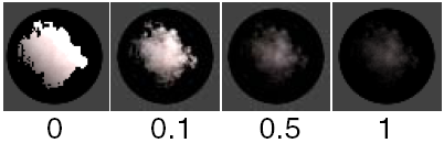

オンのとき、マップされたサーフェスがカメラから遠ざかるにつれて、テクスチャの透明度は徐々に上昇します。これは雲の自然な姿をシミュレートします。Soft_edgesをOFFにすれば、テクスチャは完全に不透明になり、sFractalテクスチャのような外観になります。既定の設定はONです。
テクスチャが透明になる範囲。Transp_rangeの値によって、クラウドのエッジの鮮明さ/ソフトさが変わります。有効範囲は 0から∞です。スライダレンジは 0(シャープなエッジ)から1(非常にソフトなエッジ)です。既定値は0.5です。

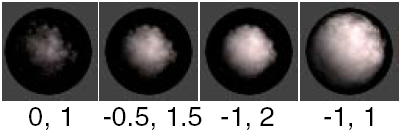

この2つのパラメータはエッジのロールオフの拡散/集中率を設定するのに使用します。Center_threshの値が小さく、Edge_threshの値が大きい場合、テクスチャは、密度の高い綿玉のようになります。Center_threshの値が大きく、Edge_threshの値が小さい場合、テクスチャはかすみのような薄い雲のようになります。スライダレンジは、Center_threshが-1から0、Edge_threshは1から2です。既定の設定は、Center_threshが0、Edge_threshは1です。

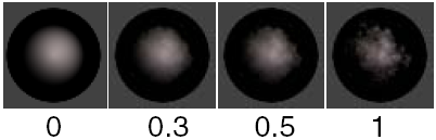

このパラメータは、sCloudテクスチャを生成するフラクタルノイズの強さを制御します。有効範囲/スライダレンジは 0(ノイズなし)から1(強いノイズ)です。既定値は 1 です。

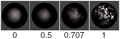

このパラメータは、sCloudテクスチャを生成するフラクタルノイズの周波数を制御します。スライダレンジは 0(低周波)から1(高周波)です。既定値は0.707です。
