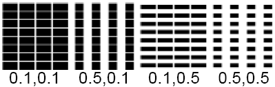

Uwidth、Vwidth
UVパラメトリック方向のグリッドラインの幅。有効範囲は 0~1 です。スライダレンジは 0~0.5、既定の値は0.1です。

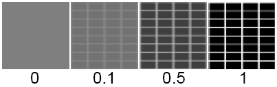

Contrast
Line ColorFiller Colorのコントラスト。有効範囲/スライダレンジは 0(2つのカラーの平均色でテクスチャ全体がペイントされる)から1です。既定値は 1 です。
