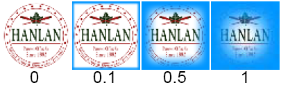

Edge Blend
テクスチャのエッジ部の鮮明さやソフトさを制御します。有効範囲は 0 から ∞ です。スライダ レンジは 0~1 です。既定値は 0 です。
