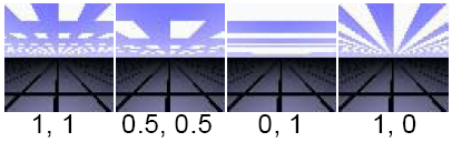

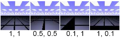

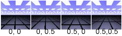

Light Placement セクションは、Environment で擬似的に表現した蛍光灯のサイズと位置を制御します。この「ライト」はサーフェスで反射しますが、実際にはサーフェスを照らしません。
それぞれのライトの幅と奥行。このパラメータでは、ライトとライトの間の間隔も定義されます。有効範囲/スライダレンジは 0から 1 です。既定の Width 値は 0.5 で、既定の Depth 値は0.1です。
1ユニットの距離にあるライトの数。有効範囲/スライダレンジは 0から 1 です。既定値は 1 です。
ライトの変位。スライダレンジは 0~1 です。既定値は 0 です。

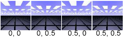

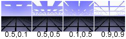

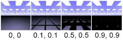

Grid Placement セクションは、フロアのグリッドのサイズと位置を制御します。
グリッドラインの幅と奥行き。このパラメータは、グリッドラインとグリッドラインの間隔も定義します。有効範囲/スライダレンジは 0から 1 です。既定値は 0.1 です。
1 ユニットの距離に存在する、グリッドセルの数。有効範囲/スライダレンジは 0から 1 です。既定値は 1 です。
グリッドの変位。スライダレンジは 0~1 です。既定値は 0 です。
