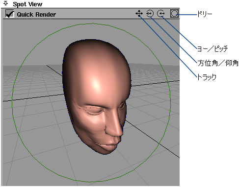

Spot View
Spot View セクションには、Spot Light からのパースビューが表示され、Spot Light をインタラクティブに配置できるようになります。Spot Parameters セクションを変更すれば、Spot View セクションで自動的に更新されます。
Track ツール、Azimuth/Elevation ツール、Yaw/Pitch ツールでは、Spot Light の実際の位置や方向を変更します。Dolly ツールでは、Spot View セクション ウィンドウのビューが変化するだけで、Spot Light の位置や方向は変更されません。
Spread の値が 170 を超えると、Spot View セクション ウィンドウを使用するのが困難になることがあります。

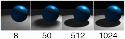

Resolution
レイキャスティングで使用されるシャドウ デプス マップのサイズを表します。影の輪郭の柔らかさ/鮮明さを定義します (Edge Quality と Spot Parameters セクションの Spread の値も、全般的な影のアウトラインの柔らかさ/鮮明さに影響します)。
Resolution(解像度)の値が高ければ、エッジが鮮明な影になりますが、余分なメモリを使用しレンダリングの速度も落ちます。Resolution の値が低ければ、メモリが小さくて済みレンダリングの速度も上がります。Resolution の値を 50 にすれば、柔らかく滑らかな影が生成されます。有効範囲は 2~4096 です。スライダ レンジは 8 ~ 1024 です。既定値は 512 です。
Resolution の値が同じであれば、Spread 値が大きい Spot Light に比べて、Spread 値が小さい Spot Light の方がよりはっきりした影になります。たとえば Spread の値が 90 の Spot Light で、Spread の値が 45 の Spot Light と同じくらい鮮明な影を作成するには、Resolution 値を 2 倍にする必要があります。

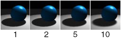

Edge Quality
デプス マップ シャドウで使用されるブラー フィルタのサイズを表します。有効範囲は 1~10 です。スライダ レンジは 1~5 です。既定値は 2 です。
Edge Quality の値が小さい(1 または 2)と、影のエッジ部分に階段状のギザギザ(エイリアシング)が生じることがあります。Edge Quality の値を大きくすれば、このギザギザはなくなりますが、レンダリングに時間がかかります。これにより影のエッジがよりソフトになるため、鮮明なエッジを維持するには、影の Resolution の値を大きくする必要があります。
ブラー(ぼかし)の全般的なレベルを制御するには、Edge Quality の値ではなく Resolution の値を調整します。

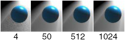

Fog samples
ライト フォグ シャドウの質を制御します。Fog Samples の値を大きくすれば、質の高いフォグ シャドウが得られますが、レンダリング時間がかかります。有効範囲は 4~4096 です。スライダ レンジは 4 ~ 1024 です。既定値は 50 です。
通常、既定値(50)で十分ですが、詳細が失われたり、ノイズが表示されたりする可能性があります。このような場合には、Fog Samples の値を Resolution の値まで大きくします。

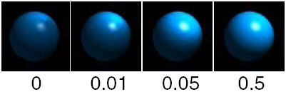

Min Depth
レイキャスティングでシャドウ マップが計算される前に、影を落としているオブジェクト上のポイントを Spot Light に向かって移動させるワールド空間での距離を表します。Min Depth の値を調整して、セルフシャドウの問題を解決します。有効範囲は 0 から ∞ です。スライダ レンジは 1~10 です。既定値は 0.05 です。
Min Depth の値が 0 であれば、ライトがサーフェスに対して傾いている場合、(影を落としていれば)オブジェクトは 50% が影に隠れます。Min Depth の値が比較的小さければ、特に Blend Offset の値も小さくした場合、サーフェスは自分の影から姿を現します。Min Depth が大きすぎると、オブジェクトはごく近いサーフェスにも影を落とすことができません。
また、サーフェスが影を落とす必要がなく影を受けるだけでよい場合は、オブジェクトの Shadows をオフにします(「Renderer Shadows」を参照)。Min Depth の値は 0 で十分です。この典型的な例が地表プレーンです。

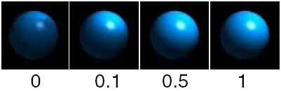

Blend Offset
レイキャスティングでシャドウマップが計算される前に、影を落としているオブジェクト上のポイントを Spot Light に向かって移動させる距離を、比例的に変更します。Blend Offset の値を調整して、セルフシャドウの問題を解決します。有効範囲は 0 から ∞ です。スライダ レンジは 1~10 です。既定値は 1 です。
