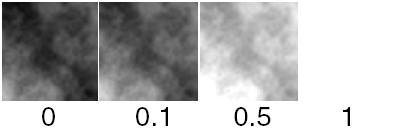

Threshold
テクスチャのすべての値に適用されるオフセット係数です。有効範囲は 0 から ∞ です。スライダ レンジは 0~1 です。既定値は 0 です。

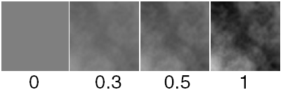

Amplitude
テクスチャの平均値付近の値に適用されるスケーリング係数。有効範囲は 0から∞です。スライダレンジは 0(ノイズなし)から1(強いノイズ)です。既定値は 1 です。

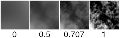

Ratio
Ratioは、フラクタルノイズの周波数を制御します。有効なスライダの範囲は、0(低周波)から1(高周波)です。既定値は0.707です。
