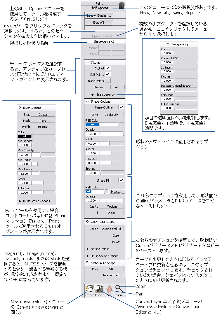

ペイント コントロール パネル
シェルフ領域
シェルフ領域にあるシェルフ セットとは、自分のワークフローに合わせてカスタマイズできるツールセットです。この領域でシェルフ セットの内容や数を変更したり、タブをクリックして圧縮や展開を行うことができます。
また、この領域をメインのシェルフ ウィンドウの代わりにすることで、より広いウィンドウ スペースを使用することができます。たとえば、すべての Symmetry ツールをシェルフ セット領域に入れ、それからメインのシェルフ ウィンドウを閉じれば、モデルをより大きく表示できます。
シェルフ領域内のシェルフ セットの追加、保存、クリア、置き換えが可能なプルダウン メニューを表示するには、Shelf Options タブをクリックします。
Shelf Options
シェルフ領域内のシェルフセットの追加、保存、クリア、置き換えが可能なプルダウン メニューを表示するには、Shelf Options タブをクリックします。
New
既定のシェルフ セットをすべて削除し、シェルフを作成します。
New Tab
シェルフを作成します。
Save
カスタマイズされたシェルフ セットを保存します。
Replace
カスタマイズされたシェルフ セットを別のカスタマイズされたシェルフ セットに置き換えます。
Pick list
Pick list はシェイプの集合から単一のシェイプを分離します。白いテキスト フィールドに選択したシェイプの名前が表示されます。
Alias では複数のシェイプを選択できます。グレーのテキスト ボックスにはモデリング空間の選択された(アクティブな)すべてのシェイプが表示されます。選択されているすべてのシェイプをプルダウン リストに表示してシェイプを切り替えるには、グレーのテキスト ボックスをクリックします。
選択したシェイプの名前を変更するには、白いテキスト ボックスに新しい名前を入力します。
Display
デザインの外観を改良するには、Display オプションを使用して、選択したジオメトリ上に次の項目を表示するか、あるいは非表示にします。
すべてのシェイプを表示、または非表示にするには、Shapes の右側にある All チェックボックスをオンにします。
Transparency
このオプション セットを使用して、ジオメトリやロケータ、キャンバスなどの項目の透明度レベルを制御することができます。
指定の透明度を実現するために、オブジェクトのカラーがバックグラウンド カラーにブレンドされます。
注:
これらのスライダは、WindowDisplay > Transparency からも使用できます。
0.0 の値は、項目が完全に不透明であることを意味します。1.0 の値は、項目が完全に透明(すなわち非表示)であることを意味します。
Shape オプション
Shape オプションはシェイプのプロパティを定義します。シェイプのプロパティは、Shape Editor でも設定できます。形状のプロパティの値は、Shape オプションと Shape Editor の間で常に同期化されます。
Windows > Editors > Shape Editor」を参照してください。

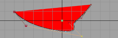

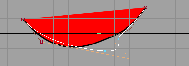

パースビューではシェイプを作成できません。シェイプのカーブが閉じた領域を形成しない場合、カーブの終点はアウトライン プロパティのない直線セグメントによって接続されます。fill 領域とアウトライン カーブに、異なるプロパティを割り当てることができます。
Off
シェイプ、マスク、非表示マスクは作成されません。
Interactive チェック ボックスは、カーブを変更するときにシェイプの変更を表示する方法を制御します。
Interactive off
カーブだけを変更します。形状は変更されません。
マウス ボタンを放すと、シェイプが新しいカーブにスナップされます。新しいシェイプに満足いかない場合は、キー+[Z]キー(Windows)またはキー+[Z]キー(Mac)を押して元に戻します。
Interactive on
シェイプのカーブを変更すると、全体のシェイプがインタラクティブに更新されます。

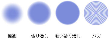

Profile
ブラシ スタンプのエッジの柔らかさまたは固さを制御します。ポップアップ メニューから Regular、Solid、Hard Solid、Buzz のいずれか 1 つを選択すると、次のブラシの輪郭が得られます。
カスタマイズされたブラシの輪郭を使用するには、Custom メニュー項目を選択します。Sketch#2 シェルフにあるブラシ アイコンをダブルクリックして、カスタマイズ用のブラシ エディタを開きます。

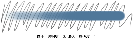

Min Opacity と Max Opacity
スタイラスをタブレットに押しつける強さに基づいて、ブラシの不透明度を変更できます。Min Opacity はブラシの最小の不透明度(スタイラスを軽く押す場合)、Max Opacity はブラシの最大の不透明度(スタイラスを強く押す場合)です。タブレットへのスタイラスの筆圧に応じて不透明度を変化させたくない場合は、Min Opacity と Max Opacityに同じ値を設定します。

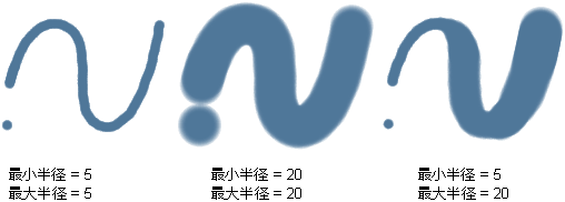

Min Radius と Max Radius
ブラシのサイズは、Min Radius(スタイラスで軽く押す場合)および Max Radius(スタイラスで強く押す場合)に基づきます。タブレットへのスタイラスの筆圧に応じてサイズを変化させたくない場合は、Min Radius と Max Radius に同じ値を設定します。小さなブラシの方が大きなブラシよりも反応が速いです。
